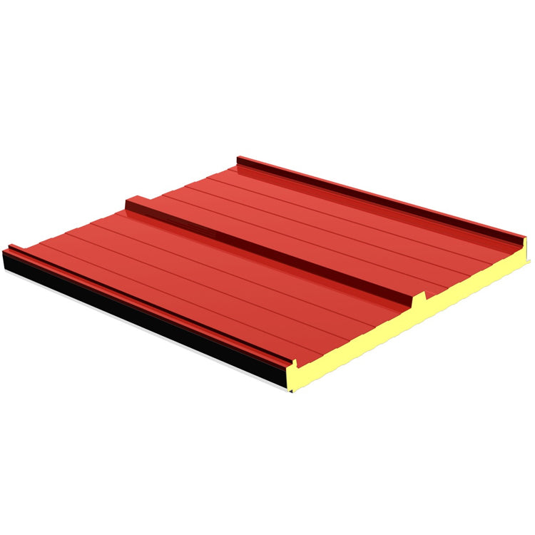

Estamos ultimando los detalles de la iluminación, teniendo en cuenta que es panel sándwich (no vamos a empotrar), con vigas de madera y techo inclinado (flecha roja dirección agua).

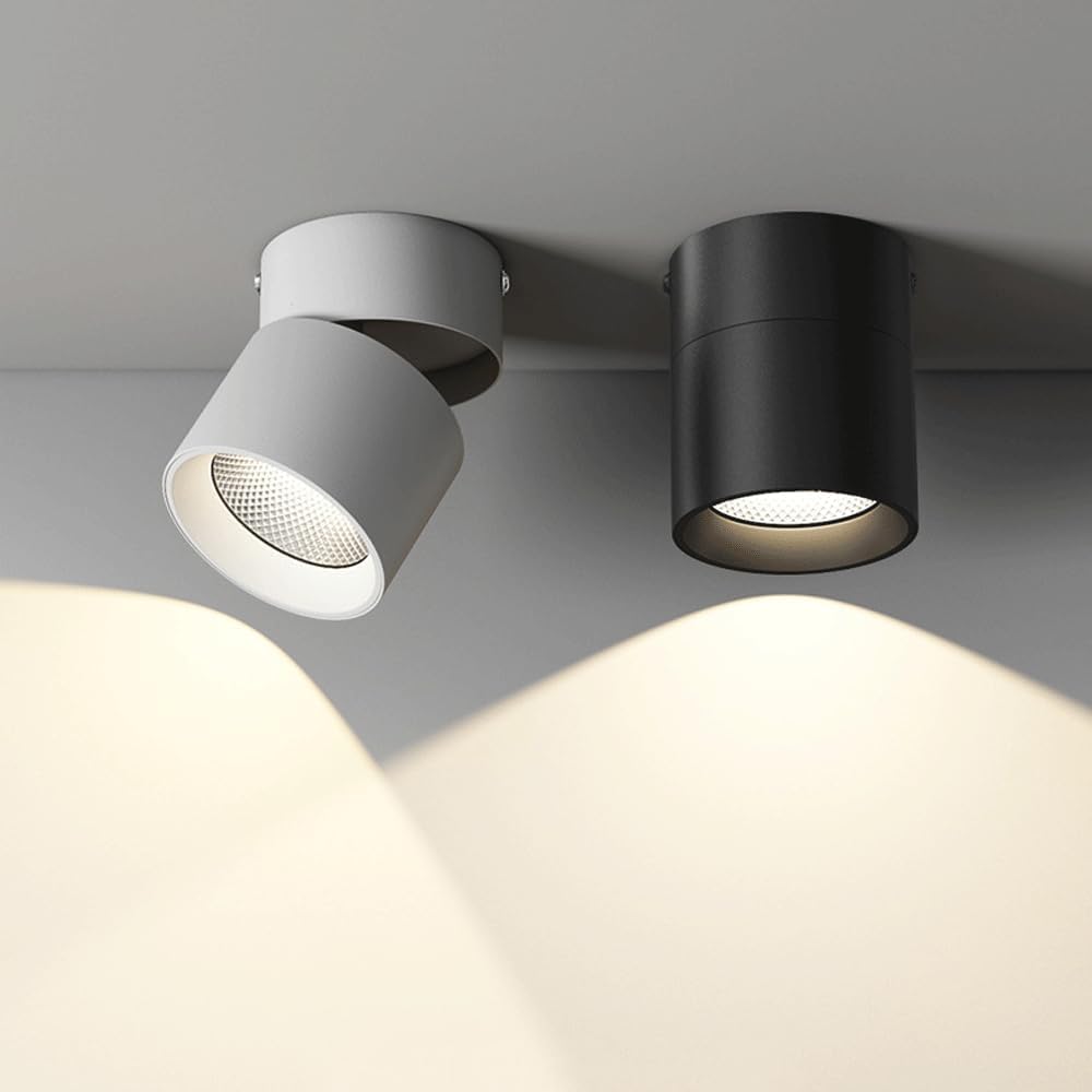

En el comedor hemos pensado tal que así, donde los 4 focos de la zona mesa irían por un lado, la lámpara por otro. En la zona sofá, dudábamos si poner en total 4 (2+2) o 6 (3+3), y de momento nos decantamos por los 4 más 2 extras con interruptor aparte por si faltara luz. En el lado pared alta, son 4 metros de techo...
En la habitación de matrimonio, la idea es tal que los focos no estén encima de la cama, y luego 2 pares de focos apuntando hacia el armario.
Y en la cocina, tal que así, con los dos focos de arriba la izquierda que lámparas de cable (en el dibujo aún no se ha movido la mesa 0,5 m hacia la derecha).
Me quedo por aquí por si veis alguna cosa que chirría.
