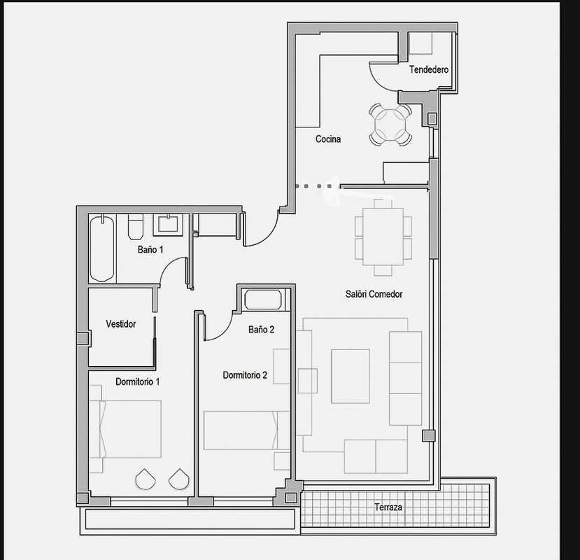

Estoy planificando la distribución de mi futura casa y tengo varias dudas sobre cómo ganar amplitud y luminosidad sin tener que hacer una obra demasiado grande.
En un principio habíamos pensado tirar todos los tabiques y hacer una cocina abierta al salón con una puerta corredera o panel separador. Sin embargo, tras ver varios ejemplos, hemos descartado esta opción porque no nos convence el exceso de ruido visual, requiere tener siempre la cocina muy ordenada y, además, me gusta tener una puerta que separe los espacios, cosa que se perdería con ese diseño.
Por eso ahora estamos valorando una segunda opción: quitar solo el tabique lateral (como se ve en el plano que adjunto) y sustituir la puerta de la cocina por una corredera, para ganar más luz y sensación de amplitud.
El problema es que, al quitar ese tabique, el salón queda muy expuesto; desde la entrada se vería todo, y eso no me convence. Mi idea sería mantener la entrada de luz al eliminar el tabique, pero añadir algún elemento que aporte cierta separación, como un panel decorativo traslúcido o de listones de madera, un mueble zapatero con banco, o alguna otra solución que deje pasar la luz pero oculte un poco la vista del salón.
¿Qué opináis? ¿Creéis que quitar el tabique merece la pena?
¿Alguna idea para mantener la privacidad sin perder luminosidad?

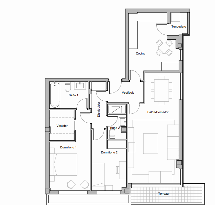

Adjunto los planos original y modificado para que podáis orientarme mejor.
Gracias de antemano por vuestras opiniones.

Los planos parecen de básico, no de ejecución por lo que te faltaran todas las subidas y bajadas de instalaciones que no podrás tocar.

No , no me lo han entregado , no se si tendre más planos . No parece que tenga ese tabique muchas subidas o bajadas , no? por lo que considero que se podria realizar
Y el baño que has quitado ¿Qué? Espérate a que te la entreguen antes de hacerte ilusiones

Si aún no tienes la casa ¿Por qué crees que le va a hacer falta más luz? Por lo que parece tiene unas cristaleras enormes
*Chat GPT te ha cambiado más cosas en el plano

No es solo por la luz: la orientación es suroeste (recibe bastante luz). El vestíbulo también se iluminaría.
Creo que, al quitar ese muro, el salón parecerá más grande y ganará amplitud.
No veo el beneficio de mantener ese muro.
Una vez aclarado que la IA te ha cambiado alguna cosita más: A mí me parece bien modificar/quitar esta pared en la entrada. Personalmente quitaría también la de la cocina, pero para gustos los colores. Solo quería comentar que quitando aquella pared acabas teniendo vista directa desde la entrada al sofá, por si lo quieres tener en cuenta (a mí personalmente me pasa en mi casa y francamente lo odio, pero aún así no pondría un muro/murete ni de c0ña).
